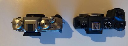

Hier ein Bild Fuji X-T3 gegen Canon EOS RP - die linke Kamera ist Vollformat :)

Auch beim Bild wohl Falsch, die Rechte ist VollFormat....
