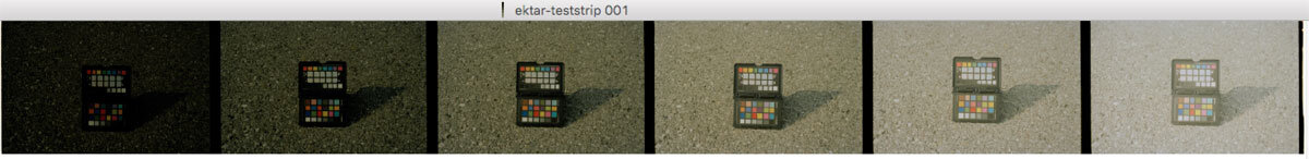

Neulich hatte ich Fujifilm Pro 400H mit Studiolicht und Colorchecker ausprobiert, aber offen gesagt habe ich mich gefragt: wozu dann eigentlich analog und wozu dann einen Film wie Fuji Pro400H, der doch eine eigene Farb-Charakteristik hat - wenn man dann doch den Colorchecker als Gleichmacher drüberjagt?
Auf zwei Antworten bin ich gekommen: Das Material des 400H kann nur eine Ausgangsbasis zum weiteren Graden sein (oder es ist gleich so toll, dass man das Resultat gleich behalten will, kommt offenbar häufiger vor) und der zweite Grund ist das Luminanzverhalten des Films gegenüber dem digitalen Bild - insbesondere in den Highlights.
Also, das Colortarget brauche ich einmal auf der (neutralen) Ausbelichtung und einmal im "Scan" des Negativs. Anschliessend wird die Ausbelichtung unter optimalen Bedingungen abfotografiert und ich kann mir dann ein DNG-Profil basteln. Dieser Vorgang wird noch ausgetüftelt... Ich habe noch zuwenig Tests gemacht...
Wie gesagt... ein kleines Forschungsprojekt meinerseits... :D Mal gucken, wie weit ich die D810 Daten in Richtung von Portra 160/400, Ektar usw. schubsen kann (Das VSCO Zeugs finde ich nicht optimal). Das gilt sowohl für die Negativ-Scans, als auch mein normales digitales Zeugs... Das mit den Highlights versuche ich auch gerade zu analysieren... da mache ich mir mit der D810 eigentlich keine Sorgen... eher mit den Linsen... das Sigma 50 1.4 Art kommt nicht ganz mit dem Schärfeverlauf mit im Vgl. zum Mamiya 110 2.8. Eigentlich muss ein Otus 55 1.4 her, habe aber grad noch andere offene Baustellen... :ugly:
