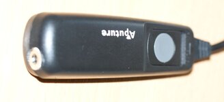

Irgendwie hat mich das Thema nicht losgelassen, allerdings war es mir zu schade, meine Fernbedienung dafür zu opfern, da ich sie hin und wieder auch ohne Smartphone nutzen wollte. Also hatte ich vor, die Steuerung zu integrieren, dazu mußte ich den Platinenaufbau etwas verkleinern (hier auf 3x10 Löcher), damit das ganze im Gehäuse des Fernauslösers Platz hat. Jetzt ist unten am Fernauslöser eine Klinkenbuchse, die ich mit einem Kabel (Stereo-Stecker auf Stereo-Stecker) mit dem Smartphone verbinden kann.
Sehr elegante Lösung (y)
Ne ander eMöglichkeit wäre noch jeweils Klinkenstecker an die Schaltung, den Fernauslöser und das Verbindungskabel zu machen. SO ist es bei mir mittlerweile.
