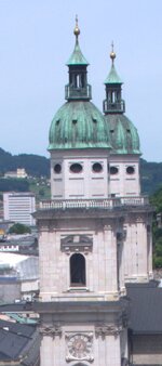

Zur besseren Beurteilung des oben gesagen habe ich einige Fotos auf meinen Cloudspeicher geleaden, im dng RAW Format (daher recht groß),mit allen EXIF-Infos:
https://www.hidrive.strato.com/share/xapy6vpb7m
SAL18135 Bilder:
4464 -> rechts Laub matschig, Kirchturmkeuz sehr unscharf
4469 und 4478, auf allen Bildern die linken 10% bis 20% total 'matschig'
SAL35F18 Bilder:
4498
4501 -> z.B. Brücke links oben unscharf / ca.10 - 20% links
4536 -> Inschrift links unscharf
Ich danke Euch für jedes Feedback und für jeden Tipp!

Halllo Char,
hier von zwei Bildern je zwei Auschnitte, jeweils von der linken Seite und von der Bildmitte.
4464 -> 18-135 Zoom
4501 -> 35mm Festbrennweite
Auf meinem Cloud Speicher habe ich zudem nun auch alle 6 JPG Ganzbilder in Originalauflösung abgelegt (pro Bild ca. 3MB statt 22MB ;)).

Gesamtbilder waeren noch hilfreich, tendenziell wuerde ich aber darauf tippen, dass das Objektiv dezentriert ist. Allerdings scheint mir auch bei der Festbrennweite der linke Rand weniger scharf zu sein, was darauf hinweisen koennte, dass entweder die FB ebenfalls nicht perfekt zentriert ist, oder dass das Bajonett in der Tat leicht verzogen ist. Sind Kamera und/oder Objektive irgendwann mal runtergefallen oder koennten irgendwo einen Schlag abbekommen haben?
Die verkleinerten Gesamtbilder ergeben ein unterschiedliches Bild. Fast hat es den Anschein, als wäre das Objektiv in der Halbdistanz schärfer am Rand als im Bereich nahe unendlich.
LG Steffen
weder Kamera noch Objektive sind jemals hingefallen. Ganzbilder zeigen ist im Forum insofern schwierig, da der Upload hier auf 1200x1200 Pixel und 500Kb begrenz ist. Bei Verkleinerung der Bilder zeigt sich der Bildfehler wesentlich weniger deutlich.

Ich wuerde sagen, das Zoom ist definitiv dezentriert (oder Du hast einen sehr schlechten "Schutz"filter drauf). Ob auch noch das Bajonett verzogen ist oder evtl. die Festbrennweite auch leicht dezentriert ist, ist schwer zu sagen, dazu muesste man mal aehnliche Landschaftsbilder bei weiter geoeffneter Blende sehen.
Dass Zoom ist in Summe mehr als gruselig,
Wenn man in LR mal die CAs beseitigt, wirds schon etwas angenehmer.
Auch das 35mm ist für eine Festbrennweite nicht gerade der Burner, wenn ich die Bilder anschaue.
Aber da da bei beiden Rechts ist würde ich auch erst mal an der Kamera nach dem Problem suchen. Das Zoom ist da aber definitiv nicht die Referenz.

Das ist doch Quark. Erstens kann man bei dem Test viel zu viele Fehler machen, zweitens sieht man doch an den gezeigten Bildern schon, dass was nicht stimmt. Und Dezentrierung ist bei "Unendlich"-Entfernung, also bei Landschafts- und Staedtefotografie, viel problematischer als auf kurze Entfernung, wo eine etwas schiefe Schaerfeebene meistens kein groesseres Problem ist (die dazugehoerige generelle Reduktion in der Bildqualitaet natuerlich schon, aber die faellt je nach dem gar nicht so schlimm aus).
Der typische Dezentrierungs-Test ist dann auch auf Unendlich - einmal fokussieren, gleiches Objekt (Kichturm o.ae.) in grosser Entfernung ohne neu zu fokussieren in allen vier Bildecken ablichten und die Ergebnisse miteinander vergleichen.
Das Zoomobjektiv sieht für mich auch dezentriert aus. Allerdings finde ich es auch in der Mitte nicht sonderlich scharf. Das 35mm ist auch nicht so richtig scharf. Eventuell hat Deine Kamera einen leichten Front- oder Backfokus. Dadurch dass das ganze Bild nicht wirklich scharf ist wirken die ohnehin schon unschärferen Randbereich noch unschärfer. Ich würde den ganzen Kram mal zu Sony schicken und es überprüfen lassen.
